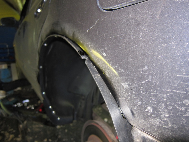

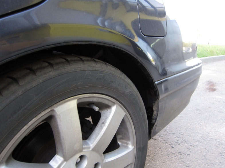

Создал альбом на квипе. С описаниями действий на каждой фотке. http://photo.qip.ru/users/pashtet77/96597684/ Сегодня перевозил в багажнике 120 литров антикора и 2 человек сзади.Даже не смотря на то что стоят заниженные пружины, хоть бы раз чиркнуло. В общем я доволен.

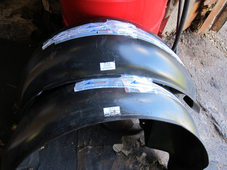

Прикинув что подойдут приобрёл задние подкрылки от Хёндай НФ-Соната. Производитель Новлайн

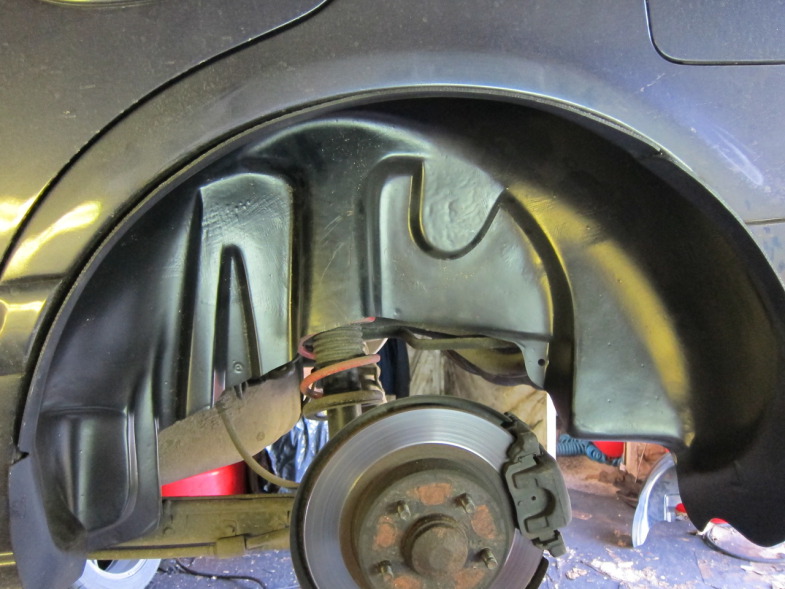

Сняв колёса отцентровалпо пружине. В подкрылках есть специально выделеное место
Потом начал прикручивать шуруповёртом от центра сначала вперёд, потом назад до бампера
Потом натягивая внутри прикрутил. Лишнее по пружине, по арке и по бамперу срезал ножом. Там где бампер, аккуратно обрезав заправил под него. Саморезы

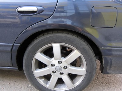

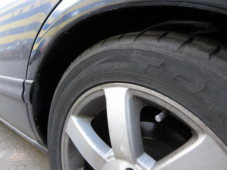

Вот так выглядит на машине. Ничего не трёт, запас большой

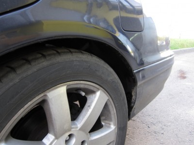

Вид сзади. Нижняя часть подкрылка заправлена под бампер
Вид передней части арки

Подкрылок HYUNDAI NF Sonata задний левый
Артикул: RSA-NLL2025003
Подкрылок HYUNDAI NF Sonata задний правый
Артикул: RSA-NLL2025004

Вот на этой фотке видно как обрезано

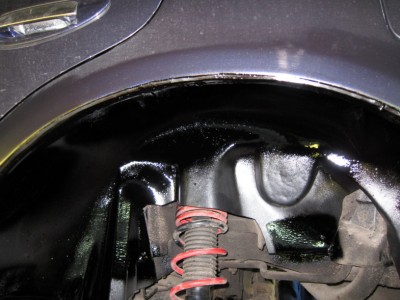

Ну и промыл все хорошенько предварительно и проантикорил.
