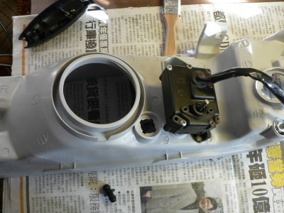

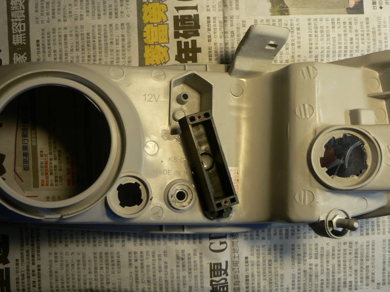

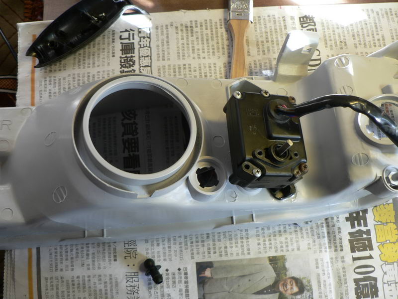

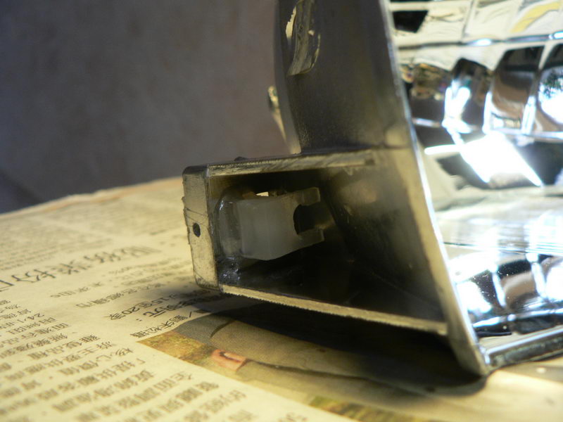

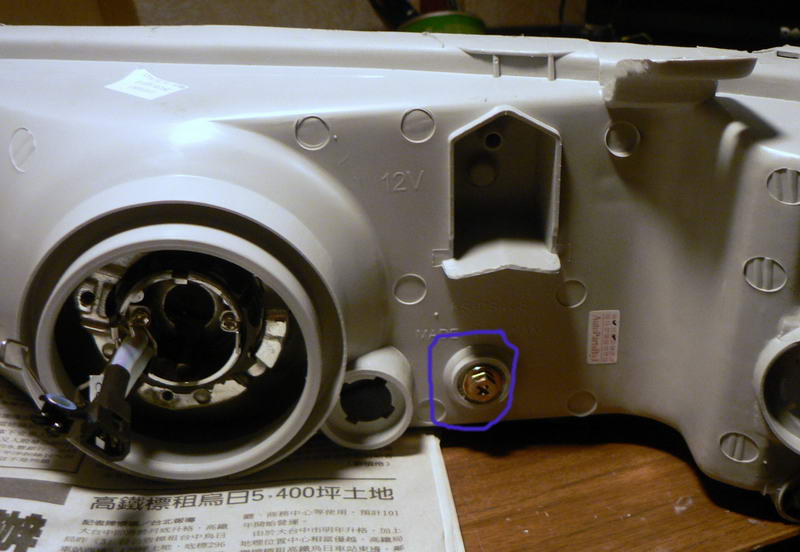

Установка корректора прошла успешно потрачено 40 мин времени. Со штатной фары ножовкой по металу спиливается трубчатая часть, в которой проходит шток корректора с ребром жесткости и выступом под третий болт корректора. Спиливается так, чтоб на ней оставалось 0,5мм плоскости фары. Из китайской фары удаляется регулировочный болт, рассверливается отверстие, и ножом удаляется буртик вокруг регулировочного болта. Далее хотел соединить обе части на дихлорэтан, но оказалось, что он совсем не растворяет такую пластмассу. Пришлось шлифануть плоскости, и посадить на клей. Получилось замечательно и герметично. Осталось только на отражателе поменять ответную часть, т.к. китайцы не задурялись и сделали там просто резьбу.

Соклубник рассказал об возможности установке старого корректора на тюнингованую оптику.
модель фар ESDEPO 215-1174LXLD-2 ищу фотки этой фары, точнее задней её стороны.

Re: электрокорректор в фары DEPO
да его совсем нету. Суть в том, что мне сказали, что там есть крепления для него. Т.е. если руки растут откуда надо и есть желание заморочиться, то доработав их корректор можно поставить.
Поэтому прошу у кого есть фотки задней стороны этих фар выложите, плиз.
