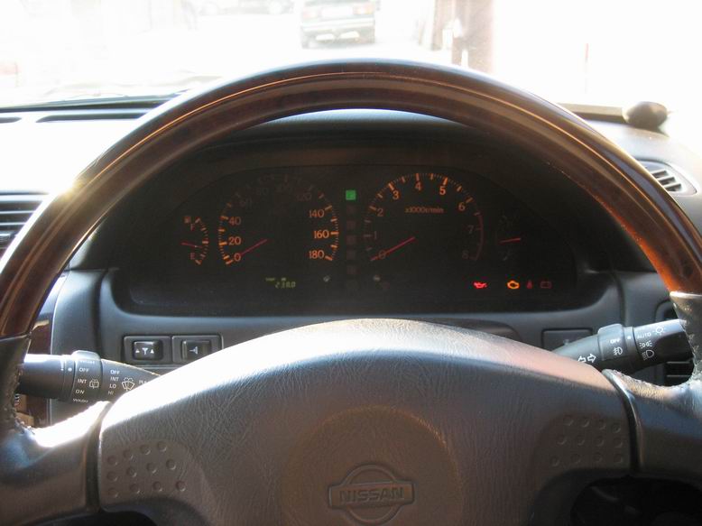

У тебя приборка тонированная, FineVision. В ней нет плавного регулятора яркости как на Максиме, только переключатель ночь/день. В ней стрелки подсвечиваются светодиодами отдельно от циферблата, к сожалению неудачная конструкция, все жалуются что приборов не видно днем. Сейчас переделываю свет на такой приборке. Приборка как на фото. Такая приборка лечится только полной заменой подсветки на светодиоды, и замена диодов в стрелках на более яркие. Если ставить более мощные лампы, то там вообще все расплавится, и так аж по 4 лампы на табло, там всё кипит внутри.

Trusishka, Точно такой же баг как на фото. Правый верх тахометра потух, стрелки аЦЦтой. Реально не видно.

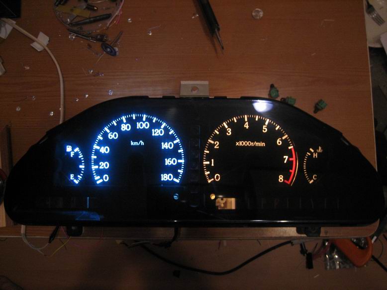

вот различия до и после (включена максимальная яркость)
стрелки будут позже
Resize of IMG_1363.JPG (54.42 КБ) 11204 просмотра

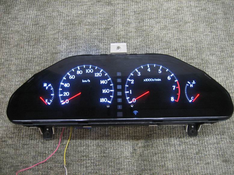

Сообщение Trusishka »
Rufus писал(а):Ух ты! Красотища....
вот красотища :)
Resize of IMG_1402.JPG (109.39 КБ) 11188 просмотров

а теперь самый главный вопрос. Чем это ты её подсветил таким?

Будьте добры представьте подробный фотоотчет, куда клеили светодиоды, какой тип светодиодов, какое расключение....
