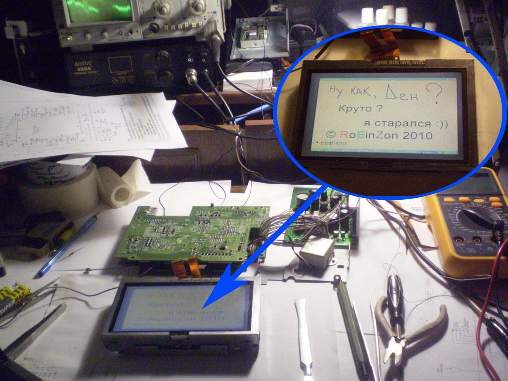

неделя бессонных ночей и вставаний на работу с глазами растаманской мЫши %) дали свои плоды...в первые дни появились первые результаты - по печатным платам восстановил необходимые принципиальные схемы...нарисовал распиновку видеопроцессора... Дисплей этой нави работает на стандартном контроллере LCD-дисплеев IR3Y29A...
Собственно сам процесс переделки:
т.к. контроллер дисплея уже содержит в себе внутрений декодер с NTSC/PAL в стандартный RGB+ CSync, то отпадает вся нужда использовать внешний транскодер.

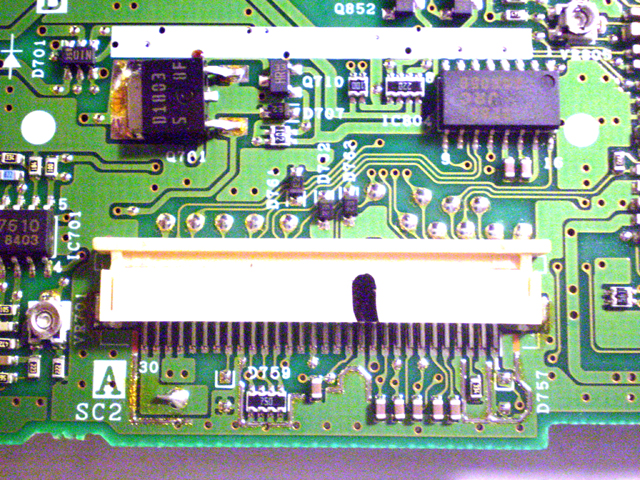

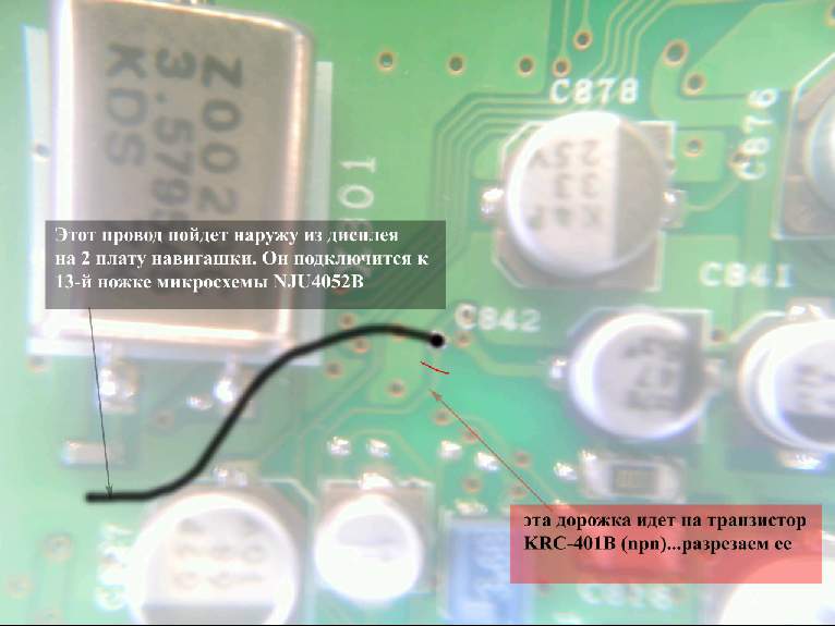

Для освобождения сигнала переключения (SW) - 39 ножка, необходимо перерезать дорожку идущую от npn-транзистора (KRC401B), далее для удобства эта ножка заводится на любой свободный пин 30-контактного разъема который соединяет блоки нави с дисплеем. Я выбрал 12-ю ножку, которая висела на земле и шла на плату JK13241 на средний широкий разъем...
Основная сложность использования этого пина заключается в том, чтобы выпаять 30-контактный разъем, разрезать под ним эту дорожку и припаять разъем обратно (в принципе ничего сложного) - данная операция демонтажа/монтажа заняла около 15 минут.

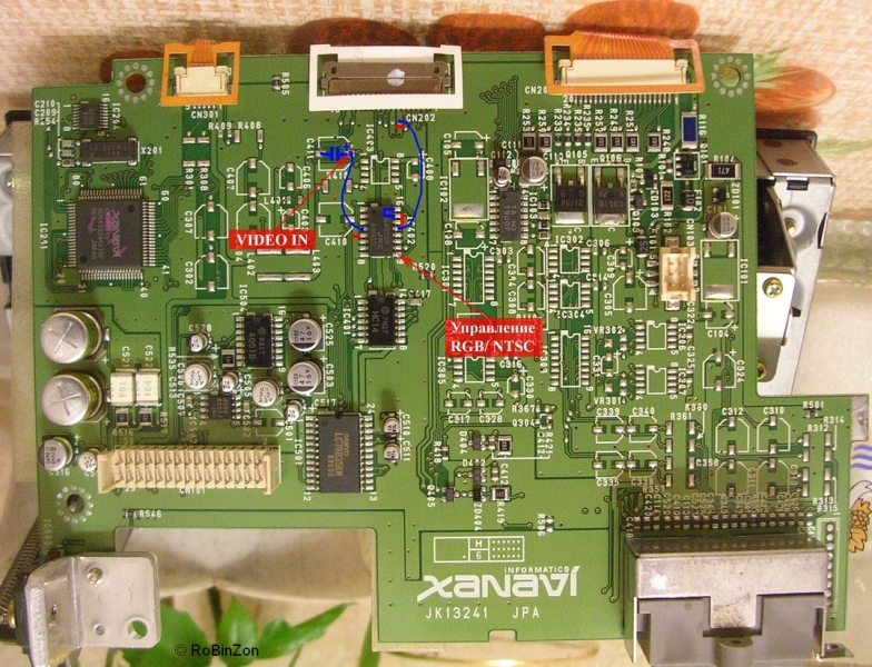

После этого припаиваем 39-ю ножку от IR3Y29A на 12-й пин разъема...В принципе на этом издевательства над дисплеем закончены. Далее нас интересует вторая плата (JK13241) на среднем разъеме мы перерезаем 8-й пин (см.фото), теперь на этот пин у нас выведено управление режимами видеопроцессора (RGB или NTSC вход). Далее уже дело техники, как эту ножку использовать...

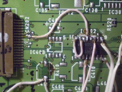

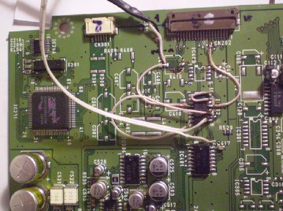

я поступил следующим образом - микросхема NJU4052B это аналоговый мультиплексор, который управляется цифровым сигналом, и так уж получилось что эта микросхема практически не задействована в этой навигашке, а значит мы можем ее использовать...Необходимо завести на ее входы сигналы синхронизации от самой нави и от внешнего видеосигнала, в этом случае подачей напряжения на 9 ножку этой микросхемы осуществлялось переключение источников синхронизации...
Ножки 15-11 это еще один канал мультиплексора, который был посажен на землю - используем его для коммутации RGB/NTSC, для этого 13-ю ножку (вход) подключим к 8-му пину среднего разъема (я сделал это через резистор 100 ом), далее перерезаем дорожки идущие к 15,14 ножкам микросхемы 4052B...далее соединяем 15 и 16 ножки перемычкой - теперь, если подать лог.1 (+5v через резистор ~220 ом) на 9 ножку, навигатор переключится в режим НЧ-видеовхода, т.е. будет принимать наш NTSC-сигнал, если отключить питание от 9 ножки - навигатор автоматически перейдет в свой рабочий режим и мы увидим родимую приветственную надпись "Nissan" =)))
P.S. Чуть не забыл ! Еще необходимо перерезать дорожку, идущую на 4 ножку микросхемы 4052B и припаять 4-ю ножку на 18-ю ножку среднего разъема (это синхронизация)...Видеосигнал подаем на 16-ю ножку этого же коричневого среднего разъема ...и лучше сделать это через электролитический конденсатор 10 мкФ х 25в, "минусом" к 16-й ножке...Ну вот теперь пожалуй все =)
Крупным планом: http://robinzon-imx.narod.ru/Navi/large.jpg
Спасибо за внимание, удачных переделок ваших навигашек. Если будут вопросы - задавайте, хотя помоему и так все кристально ясно...
